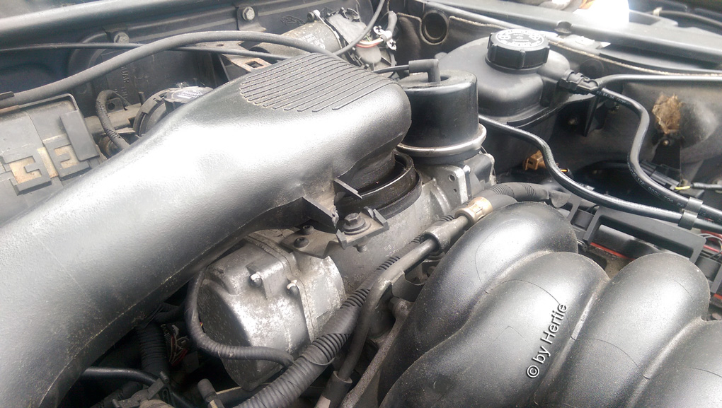

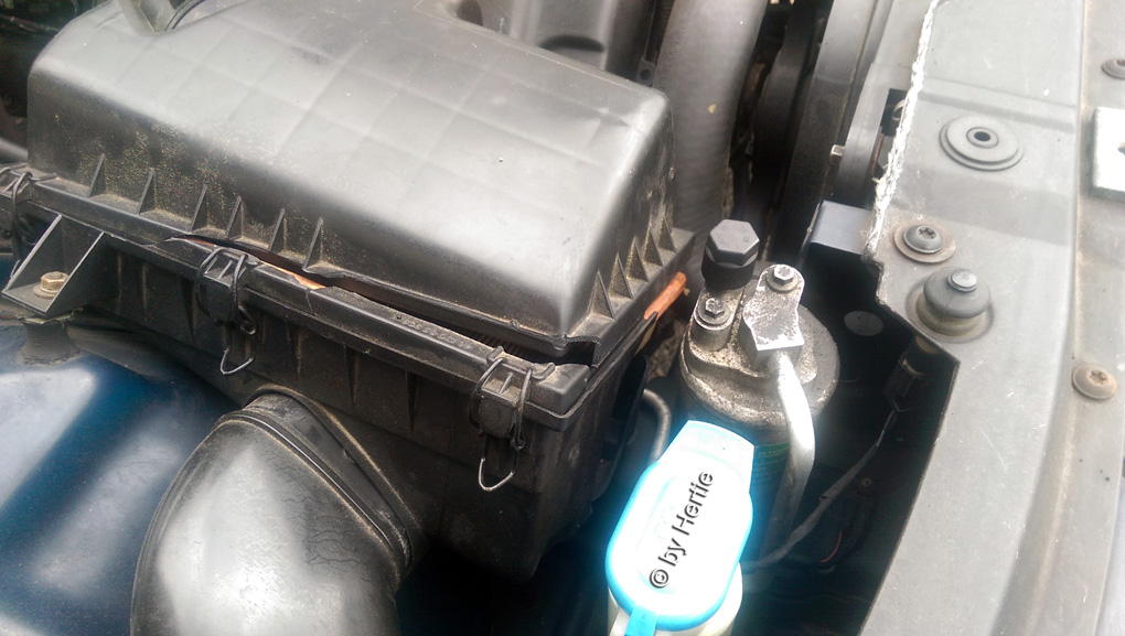

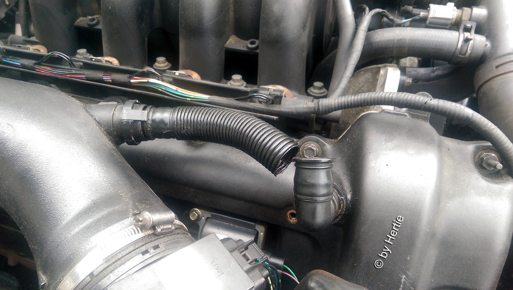

Bei einem Startversuch gestern Vormittag, nachdem ich NOCHMAL die Steuerzeiten kontrolliert und 15l Super eingefüllt hatte, hat es mir den Ansaugtrakt auseinander gerissen. Ein Loch im Luftfilterkasten, kaputter Deckel, Schlauch der Ventildeckelentlüftung, Knick an der DK - alles verrissen!
Hier fallen mir dann nur eine defekte ZKD oder ähnliches ein. DIESEN Aufwand werde ich mir aber nicht machen und das Fahrzeug mit dem kleinstmöglichen Verlust veräußern, also vermutlich in Einzelteilen. "Am Stück" ist er ja keine 1000€ mehr wert

Wir können jetzt wahrscheinlich nur mutmaßen, was der Grund für einen derartigen Druckanstieg in der Ansaugleitung ist.
Kommt der Druck über die Gehäuseentlüftung ?

So wie Du das schilderst gab es eine Fehlzündung durch den Ansaugtrackt. Dann liegt der Fehler wohl jetzt in Richtung Drosselklappe und Einspritzanlage.

Die Explosion im Luftfilterkasten ist ein altbekanntes Problem bei den 911ern mit K-Jetronic und auch Motronik bis Baujahr 1989. Das sind Fehlzündungen die in die falsche Richtung losgehen. deshalb gibt es ein original Ventil von Porsche welches in den Luftfilterkasten eingesetzt wird. Da kann der Dampf dann entweichen und man braucht nicht jedesmal einen neuen Kasten.
