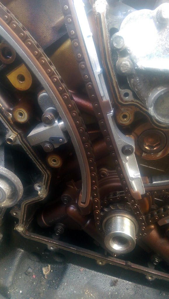

Ich denke, dein klackern
1. hört sich anders an
2. liegt tatsächlich daran, dass deine Spanner nicht mehr richtig ihre Arbeit machen
Und die Steuerkette ans Gehäuse schlägt.
Also erst mal diese Sache abarbeiten und dann schauen was dabei rauskommt.
So wie deine Kettenspanner aussehen war das sowieso dringenst nötig.
Also immer ruhig Blut und nicht verrückt machen lassen.

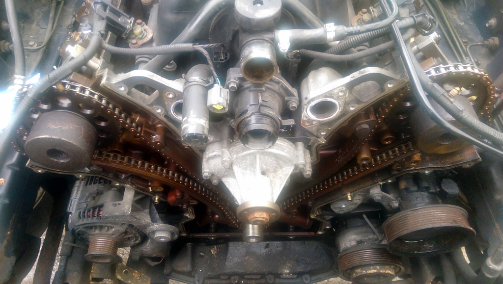

Guten Abend Freunde der Volksmusik (und auch Feinde ;) )
Mein Teilehändler hatte den Kettenspannersatz nun endlich verfügbar.
Heute früh wieder zuhause beim Auto, Haube runter und Motornummer suchen. Finden, unleserlich. Bremsenreiniger und Pinsel suchen und sauber machen, so gut es geht. Motornummer gedeutet, BIS sollte richtig sein. Also los, abgeholt, 202€ bezahlt (laut Rechnung wohl incl. Rabatt für ne Werkstatt, die ich nicht kenne) und ab nach Hause.
Haube runter, ZündSpulen raus, Kleinteile los, Ventildeckel runter.
Ablassschraube am Kühler nicht gefunden, Schläuche ab und da raus siffen lassen, Hälfte im Hof, andere im Eimer.
Schwungscheibe blockiert, Nockenwellen blockiert, Lüfter-Teil komplett raus. Kühler schützen.
Rippenriemen runter, Spanner demontieren, Rolle "surrt". Auf die Liste. Rolle an der Lima läuft.
Wasserpumpenriemenrad demontieren, Rolle dreht mit, mit Wasserpumpenzange blockiert und demontiert.
Es fehlt: Das Riemenrad an der KW.
Schraube raus, abzieher angesetzt, schrauben gehen nur wenige Umdrehungen/Windungen tief hinein - Gewinde in Riemenscheibe nachschneiden - Gewinde geht besser, Schrauben halten was, Riemenrad bewegt sich keinen mm.
Guter Rat ist teuer. Ohne das Riemenrad Krieg ich ja die Frontabdeckung nicht runter.
:x :oops: heute war trotz tollem Wetter kein erfolgreicher Tag.

Beitrag von Anthony » Sa 18 Apr, 2015 23:39
Hallo Hertie
Im Riemenrad ist eine Schlossschraub mit der das Rad auf der Kurbelwellen verschraubt wird
Die muss erst raus. ( anzugsmoment 400 Nm )
Erst dann den Abzieher mit dem Riemenrad verschrauben
Normal muss das dann gehen
Grüße Anton

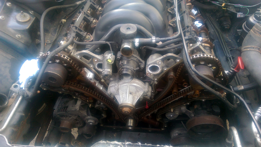

Gestern, am Samstag, habe ich nun endlich mal Nägel mit Köpfen gemacht. Leicht schwummerig von der Whiskey-Probe am Abend vorher Frontabdeckung runter und geprüft.
Mir ist der Fehler dann halb entgegen gesprungen...
Habe dann kurzerhand die Gleitbahnen und Spanner getauscht.
Leider habe ich dann erst um kurz vor 22 Uhr, als der Motor wieder komplett zu war, festgestellt, dass die Batterie absolut leer war. Multimeter hat noch ganze 4.5V angezeigt... :evil: Heute war ich leider wieder den ganzen Tag arbeiten, also: am Samstag checken, ob er läuft.
So lange: Panda fahren :roll:

Nun Hertie
nach dem ich deine ganzen Bilder und Filme angeschaut habe
-- war doch gut die Spanner und Gleitschienen zu wechseln --
lange wäre das nicht mehr gut gegangen.

Und langsam auch keine Geduld mehr. :( Hatte am Samstag leider nur eine Stunde Zeit, habe mehrfach versucht zu starten (mit Kickdown und ohne und und und), aber er startet aktuell nicht mehr. Orgelt sich zu tode. Benzinpumpe läuft aber an, beim Zündung einschalten.
ALSO: Samstag noch Ventildeckel aufmachen ob die Bänke zueinander stimmen und das auch zum Schwungrad passt. Wenn das Timing stimmt bin ich raus ... Und weiß auch nicht wo ich noch weitermachen soll.
So sad.

Beitrag von Anthony » Mo 18 Mai, 2015 13:18
Hallo Hertie
Schade - ich hätte es dir gegönnt
Jetzt lass aber mal nicht so schnell den Kopf hängen!
Das mit den Nockenwellen und richtig einstellen wäre absolut wichtig gewesen.
Hast du die Batterie während deiner Arbeiten abgeklemmt?
Hoffentlich.
Wurden die Zündkerzen mal angeschaut?
Alle Stecker wieder richtig angeschlossen?
Grüße Anton

Beitrag von Hertie » Mo 18 Mai, 2015 21:25
Hallo Anton,
danke für die Unterstützenden Worte :)
Da war ich wohl etwas "vorschnell" und dachte, weil alles blockiert ist passt das nachher wieder! Wie ich es eben von sämtlichen Reihenmotoren mit ZR gewöhnt war.
Also nochmal, so langsam bin ich in Übung.
Zündkerzen habe ich aber tatsächlich nicht kontrolliert. Batterie war während dem Schrauben "meistens" abgeklemmt. Tatsächlich nicht immer. An der Elektronik war ich aber ja eh nicht dran. Was könnte da passieren?
Gruß,

Beitrag von Anthony » Di 19 Mai, 2015 06:18
Hallo Hertie
Zuerst, egal was du schraubst immer die Batterie abklemmen.
Bei deiner Arbeit am Motor müsstest du dennoch diverse Stecker trennen.
Z.B. Luftmassenmesser, Zündspulen und Temperatursensor.
Die genaue Einstellung deiner Nockenwellen ist sehr wichtig, das sollte genau passen.
Die neuen Kettenspanner haben nach dem Einbau noch nicht die richtige Spannung und dementsprechend verstellen sich die Nockenwellen noch mal wenn der Motor gedreht wird.
Hier solltest du sehr genau arbeiten.
Die Zündkerzen dürften verrußt sein, da dein Motor doch mehrmals mit verstellten Nockenwellen lief. Ebenfalls die Zündspulen und die Stecker kontrollieren.
Da deine Batterie teilweise angeklemmt war würde ich die Sicherungen noch checken.
Grüße Anton
