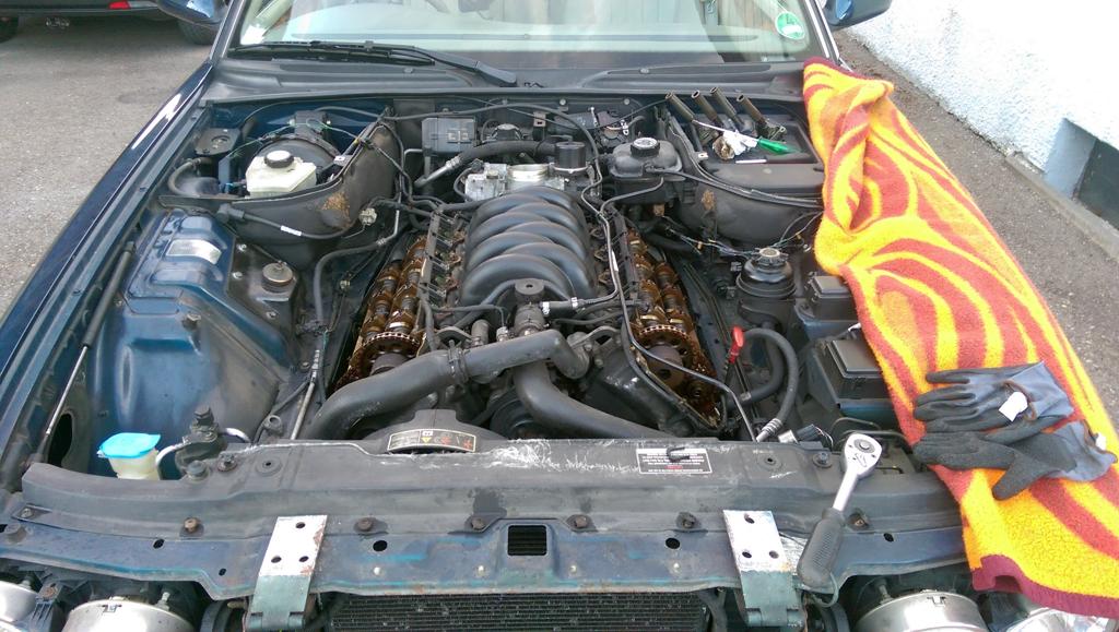

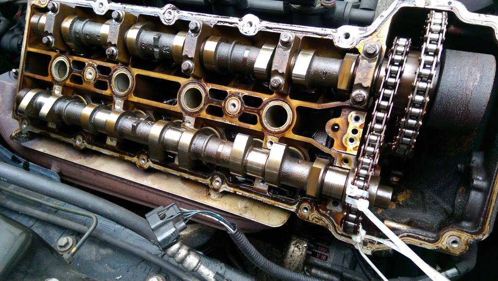

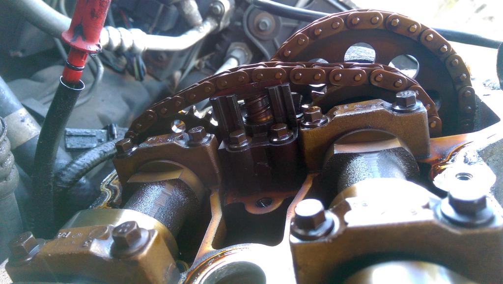

Hallo zusammen,

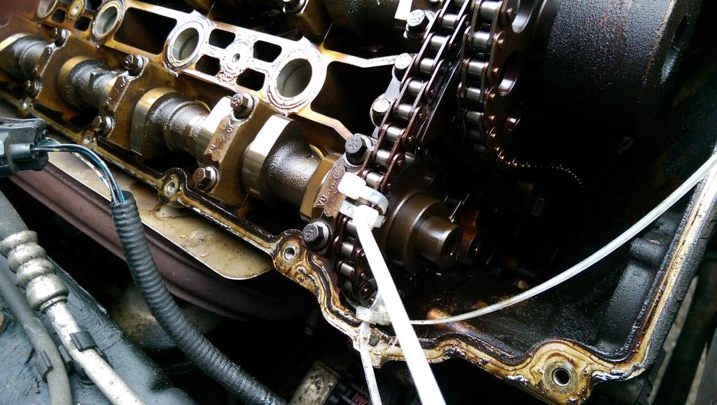

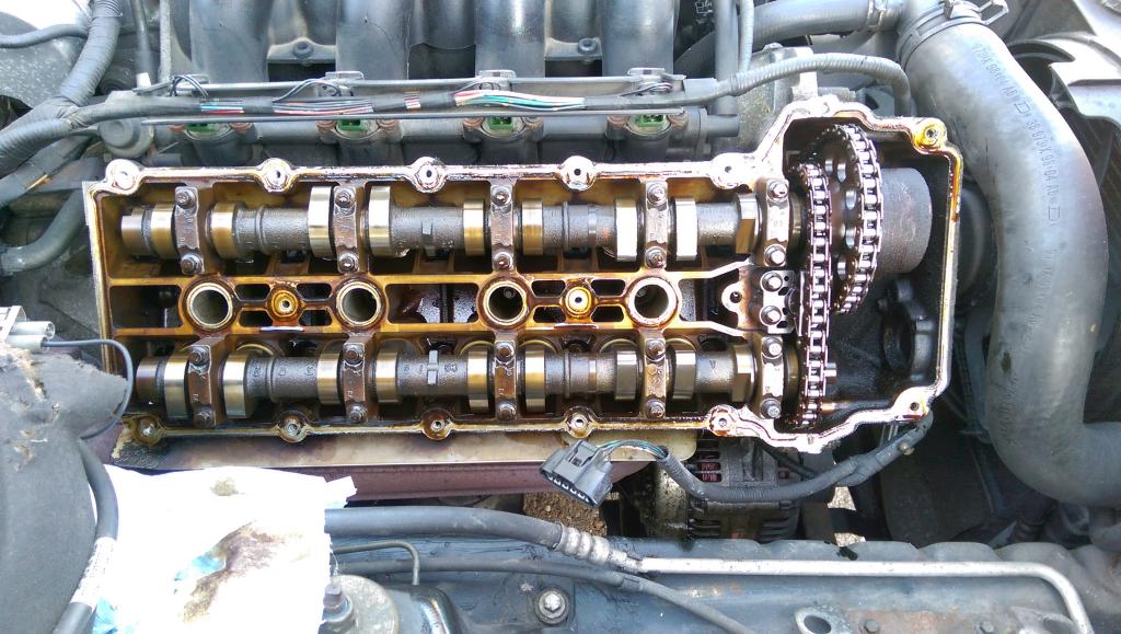

So, habe es heute tatsächlich geschafft und habe versucht die Fehlerquelle ausfindig zu machen.
Offensichtlich ist es kein Steuerketten-Problem?!

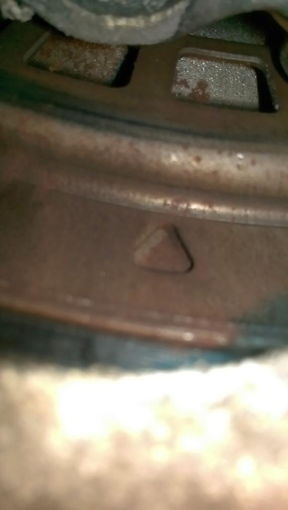

Das einzige was mich stutzig macht: in der Workshop-Manual und der Anleitung von blackonyx wird das Dreieck auf der Schwungscheibe "nach außen zeigend" dargestellt.
bei mir zeigt das Dreieck aber "nach innen". Leider konnte ich nicht drunter legen und den Motor durch drehen, ob es eine zweite Markierung gibt.
Ich habe nichts geändert, nur etwas Öl aus den Zündkerzenschächten gefischt.
Start-Versuch gibt es morgen, neue Ventildeckeldichtungen besorge ich wenn er wieder reibungslos läuft, vorerst ist er nur einfach wieder zusammen geschraubt um weiter zu testen.
Was nun?
Kommt der Wandler in Frage?
Danke und Gruß,
der Hertie
Was nun?
Danke und Gruß,
der Hertie

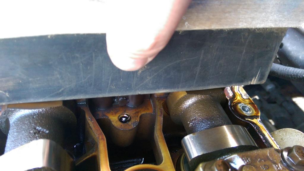

Hallo Hertie

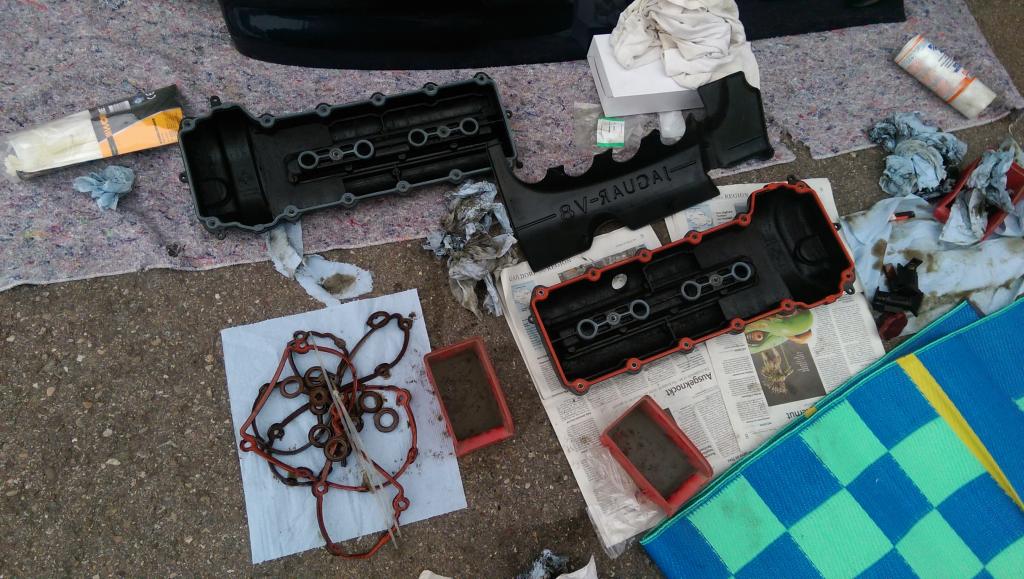

Wenn ich mir das so ansehe dann stimmen deine Nockenwellen nicht überein.
Das kann natürlich auch an dem Bild liegen.
Dein Lineal muss vollflächig an beiden Abgeflachten Teilen aufliegen.
Es darf kein Spalt vorhanden sein. Wenn ich dein 4. Bild ansehe hast du an der linken Nockenwelle einen größeren Spalt als an der rechten.
Das muss passen ! Und zwar auf der rechten und linken Bank ohne den Motor während des messens zu drehen.
Grüße Anton
Grüße Anton

Ja das stimmt. Wirklich Plan sieht das auf dem Foto nicht aus.

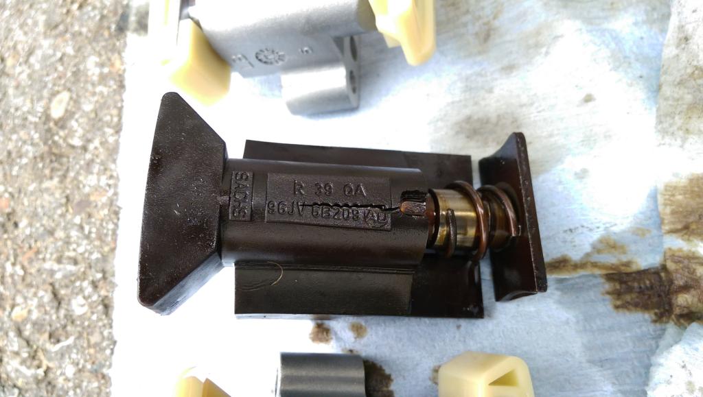

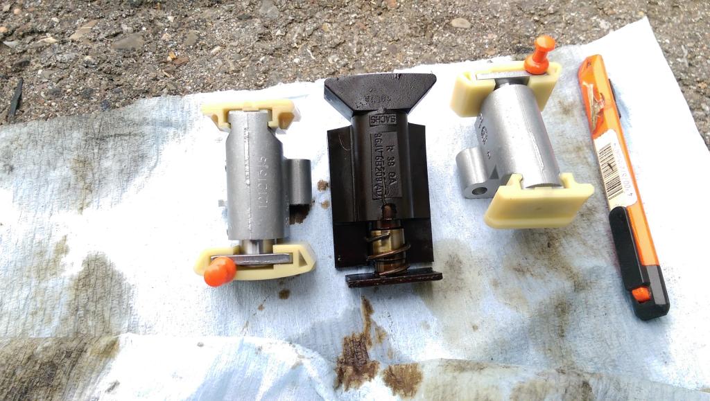

2x Sekundärspanner (scheint noch die Kunststoffvariante verbaut zu sein)
2x VDD
8x Zündkerzen
Habe nun bei jaguarclassicparts gesehen, dass es bei den Spannern ja drölfzig Abstufungen gibt bzgl der Fgst-Nr. Wurden die immer geändert oder worauf muss ich achten?
Dann klick ich mal die Lieferanten durch.

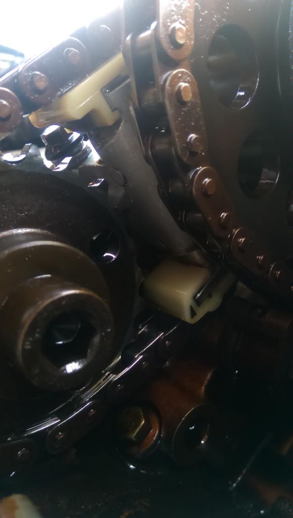

Hallo zusammen,
so, ich war gestern mal wieder ein paar Stunden beschäftigt.
@Frank: das habe ich leider erst gelesen als ich bereits bestellt hatte. Außerdem hatte ich gehofft, diese Investitionen erst zu sparen um meinen Sidekick endlich wieder fahrtauglich zu machen.
erstmal die Bestandsaufnahme
Dann habe ich am Freitag genialerweise noch meine Teile von britishparts erhalten und konnte dann gestern direkt loslegen.
Ausgetauscht habe ich nur die Sekundärspanner nach der "Youtube-Kabelbinder"-Methode.
Nun zum Ergebnis: Das Geräusch ist noch immer da!
Kleine Beobachtung: der Spanner der linken Bank ist aufgeschnappt, beim entfernen der Sicherungsnadel.
Der Neue von der Rechten Bank hat sich nicht so verhalten! Nun habe ich ihn heute nur kontrolliert und fand die Kette gespannt vor. Nachgemessen habe ich es leider nicht. Schlechtes Wetter.
Soll ich nun weitere Investitionen riskieren und die Laufschienen ebenfalls noch tauschen (auf Verdacht)?
Wenn ja: Ketten ebenfalls tauschen?
Ich schraube ja gerne dran und es ist auch herrlich einfach (auch nur ein Motor
), aber je tiefer es geht, desto Zeitaufwändiger wird das ja auch.
Danke nochmal für die Hilfe bisher.
Gruß,
der Hertie
Gruß,
der Hertie

Nunja, wenn du's Wissen und die Teile hast, dann würde ich es in Angriff nehmen. Ich habe bei mir damals auch die ganze Geschichte machen lassen.
Sprich Spanner, Schienen und Kette. Kann dir jedoch nicht sagen ob es ein Aufwand ist, da ich es wie gesagt machen lassen habe parallel zum wechsel der Zylinderkopfdichtungen.
Bei mir war ja sowieso alles bis auf den Motorblock ab.

Morgen Hertie , sprich mal den Anton an, der hatte erst Letztens alles auf, da gibt es auch noch untere Spanner, ich tippe mehr darauf, das Problem liegt unten und mit Gleitschienenbrocken, bei Mercedes würde ich sagen,
Kette gelängt, nur beim Jag kann ich das so nicht sagen ,

Hallo Hertie,
also erstmal Hut ab vor der bisherigen Leistung.
Also man kann am Video nicht richtig hören wo das Klappern herkommen. Da du auch unter den Wagen Filmst kann ich nicht ausschließen.
Rein vom Geräusch und Takt her würde ich auf ein Ventil tippen. Lagerschäden an Kolben oder Pleul würde meiner Meinung nach nicht so gleichmäßig tackern.
Hast du Fühlerlehren zu Hand? Wenn ja meß doch bitte mal die Ventilspiele durch (also zwischen Shims und Nocke).
Ansonsten empfehle ich die auch alles neu z machen. Ich hab an meinem Super V8 eine Satz in ebay für 800€ bestellt, da waren Gleitschienen, Spanner und Dichtungen dabei, ich meine dass das ein Shop von Limora war. Der verkauft aufjedefall auch einzeln, ist zwar etwas teuerer aber da du ja schon die Häfte hast...Oder du bestellt den ganzen Satz und verkaufst die oberen Sekundäspanner wieder.
Gruß Maco
Gruß Maco

Re: Klackern vom Motor, ständiges ausgehen
Hallo Hertie
meine Empfehlung ( dringend)
mach alles neu - oder glaubst du deine unteren Spanner und Gleitschienen schauen besser aus?
Was nützt es dir wenn du die oberen machst und dein Wagen geht an den unteren zugrunde.
Die Ketten brauchen nicht unbedingt gewechselt werden da sind die originalen meißt besser als die die man nachkauft.
Grüße Anton
Grüße Anton

Fühlerlehre ist zur Hand. Gibt es dazu vllt auch eine halbwegs idiotensicheren Anleitung? Am Chinaroller war's recht einfach, der hat ja nur eine Nockenwelle und zwei Kipphebel für die zwei Ventile. Vor allem keine Stößel. Aber in welcher Position soll ich denn nun hier das Ventilspiel messen? Ich werde mal googlen.np2.0slx hat geschrieben:Rein vom Geräusch und Takt her würde ich auf ein Ventil tippen. Lagerschäden an Kolben oder Pleul würde meiner Meinung nach nicht so gleichmäßig tackern.
